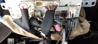

Avec le menu caché du Touch and Go2, j'ai pu vérifier que ce dernier ne voit plus du tout la caméra :
J'ai tout redémonté aujourd'hui, j'ai vérifié les câblages : tout me semble correct. Je n'ai vu aucun fil arraché, aucun fil branlant.
Je n'ai pas trouvé de schéma explicatif sur la connectique de mon poste, mais d'après mes recherches, je pense que l'alimentation de la caméra est assuré par les 2 fils en haut à gauche de la fiche 24 pins entourés ci-dessous. Je crois également que le câble vidéo IN relié à la caméra est celui en bas à droite désigné :
Suis-je bon ? Il s'agit d'un Panasonic 86140-02400 (réf cv-vs75f6ae).
Sauriez-vous d'où peut venir ce problème ? Y aurait-il d'autres zones à explorer (si ce n'est démonter complètement le tableau de bord et les caches jusqu'au coffre ?
Par contre, j'ai trouvé 1 fiche noire, isolée, scotchée au faisceau qui va à l'autoradio, du côté droit, sous l'heure, mais son arrimage est tel, qu'il ne permet aucun débattement, et donc, elle ne peut pas rejoindre l'autoradio. Savez-vous à quoi elle peut servir ?
