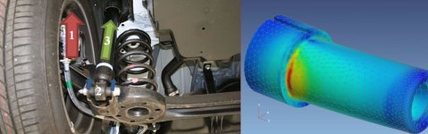

L'explication technique, comme je l'ai dit, précédemment, c'est qu'avec le boulon d'origine qui est plus "mou", au lieu de transmettre l'effort vertical vers l'amortisseur, c'est le boulon qui se déforme pour encaisser partiellement le choc.
Sur l'image de gauche, on voit voir comment l'effort est transmis de la roue vers la carrosserie: la roue encaisse le choc (1), l'effort passe ensuite par les 2 chapes + boulon (2), pour arriver enfin à l'amortisseur (3) qui amortit et transmet l'effort vers la caisse.
Sur l'image de droite, imaginer que le tube emmanché c'est le boulon et l'anneau l'amortisseur: si le boulon n'est pas rigide, il va se déformer et fléchir (là où c'est rouge); au lieu de transmettre intégralement l'effort vers l'amortisseur.
(donc on sent moins bien la route, car le boulon devient en quelque sorte, une espèce de mousse)

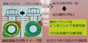

De plus, il faut aussi considérer le phénomène de l’épaississement du flanc du boulon:
La conférence de presse japonaise indique que cela permet de mieux répartir l'effort (contrainte mécanique plus homogène), ce qui rend la liaison plus rigide.
Bref, ce n'est pas la parole de dieu, car la mécanique des liaisons c'est quand même hyper complexe; mais la vérité physique ne doit pas être très très loin. :happy:
