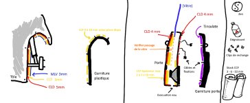

En gros ça donnerait ça (vues d'artiste en coupe ompus :

Pour les passages de roues, je prévois :
- Base de CLD sur la tôle : SilentCoat 5 mm
- Ajout de CCF 6 mm autoadhésif (pris du SilentCoat Isolator mais j'ai l'impression que, toutes les CCF se ressemblent un peu non ?)
- Ajout de MLV autoadhésif : STP NoiseBlock 3 mm (pris un peu au pif, probablement leur marketing m’a eu)
Cependant si ça passe, possible que je rajoute du Thinsulate adhésif sur la garniture ou autre chose ?
J’ai vu que souvent les gens comblent un peu avec de la CCF ou ce qu’ils ont sous la main, l’espace entre la tôle de l’aile et le côté conducteur, j’improviserai.
Pour les portières, je prévois :
- Sur la tôle à l’intérieur, le CLD (SilentCoat 4 mm) et la CCF 10 mm
- Sur la tôle à l’extérieur, idem CLD 4 mm + CCF 10 mm doublée (20 mm)
- Sur l’intérieur de la garniture : Thinsulate ou mousse alvéolaire 3 cm, je sais pas trop la place qu’il restera.
A noter que les portières de la Corolla font déjà un bruit sympa à la fermeture, possible que ça soit déjà correctement rempli.
Est ce que l’ensemble vous paraît pertinent ?
