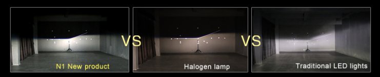

Il existe un nouveau type d'éclairage ce sont les Quartz :
Avantage 1: conception à quartz pilotée par LED
Avantage 2: La taille du point d'émission de lumière est exactement la même que celle de la lampe halogène. Véritable faisceau émetteur à 360 °
Avantage 3: obtention d'un motif de faisceau de ligne net identique à celui d'une lampe halogène standard
Je verrai prochainement si je peux en commander pour test.
  • Like
Reactions: aurYs
Très intéressant, reste à voir le prix et la fiabilité réelle (et non théorique comme sur le LED qui annonce des chiffres totalement faussés).
Unipower est un fabricant très fiable. 0 problème de fiabilité et de longévité pour le moment.
Voici ce que j'ai avec les leds d'origine. il n'y a pas de faisceau qui fait n'importe quoi à droite.
Et c'est plus blanc que le N1.
