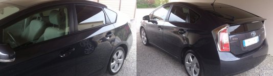

J'ai fait cette opération sur ma prius 2012 MC. Voici le compte rendu en photo.
Les 4 portes ont été traitées. J'ai mis du CLD sur la tôle, et une couche de molleton acoustique collée à la néoprène sur la garniture, sur toute la surface.
