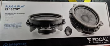

J'ai voulu changer les HP avant d'origine de ma Corolla TS et n'y connaissant rien en audio auto, j'ai voulu faire comme tout le monde ou presque, en prenant un kit Focal plug & play IS 165 TOY.
Je pensais naïvement que les standards seraient les mêmes que pour les Auris et auto de Toyota. D'ailleurs sur la boite, c'est bien écrit "Corolla" c'est plutôt engageant.
Mais en fait, patatra, c'est pas les bons connecteurs pour les woofers/HP des portières.
Comme on peut le voir sur l'image ci-dessous, en haut le HP Focal, avec 2 connecteurs plats verticaux, en bas les HP d'origines avec 2 connecteurs plats horizontaux. On peut voir la prise d'origine sur l'autre photo aussi.
