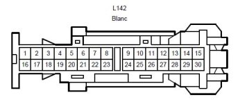

J'ai donc décidé de piquer sur les signaux de sortie des Woofers Avant, car les Woofers avant (170×250mm) étant plus grand en dimension que les Woofers arrières (170mm), il est donc fort probable qu'ils reçoivent une meilleure plage de fréquence dans le grave (suivant le conseil de Focal).
Je pique donc les signaux du woofer avant gauche WFL+ (8) et WFL- (23) mais aussi les signaux du woofer avant droit WFR+ (15) et WFR- (30) avec des prises vampires, sur la prise L142 indiqué grâce au (A).

Voici le schéma pour ta version:
En faite tu vas faire exactement comme moi, sauf qu'au lieu d'aller chercher les câblages sur l'amplificateur sous le siège, tu vas le faire sur l'autoradio Toyota Touch and Go directement. Ce n'est pas aussi facile qu'un RCA plug & play, mais il faut simplement savoir utiliser des prises vampires pour attacher ton petit câble au petit câble d'origine.
