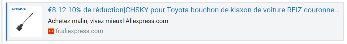

A quoi sert le bouchon de klaxon?
Sur les corolla modele 2020, ll n'y a qu'un seul klaxon?
Le bouchon de klaxon? Désolé mais je ne vois pas de quoi tu parles.
Sinon je confirme que sur ma Corolla de 2019 (mais je suppose que c'est pareil en 2020) il n'y a qu'un seul petit klaxon anémique

C'est ce truc. Je vois pas bien à quoi ça sert:1581285182975.png
4 417
3 567
59
Traduction foireuse de Ali...
Il s'agit d'un connecteur, que @Cedric44 a acheté pour pouvoir assembler son faisceau dédoubleur, vu qu'il a ajouté une seconde trompe.
