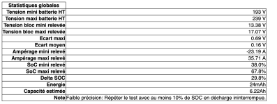

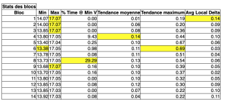

Ce matin, petit test sur hybridismes assistant. Je vous met les données de la batterie en pièce jointe.
Je n'y connais pas grand chose, mais j'ai l'impression qu'au regard des données, la bloc 8 est mal en point et que d'autres vont suivre.
Qu'en pensez-vous ? Un petit tour chez Toi s'impose pour remplacer la batterie ? (Je ne me sent pas de remplacer moi-même certains blocs).
