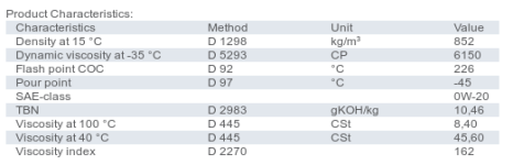

Ah j'ai vu trainer ça aussi dans un atelier, mais je n'ai pas retrouvé les caractéristiques :

Pour info la meilleure huile du tableau est à 46.36€ ici :
Motul Specific LL-14 FE+ 0W20
Frais de port gratuits à partir de 10 bidons (outch). Ca tenterait quelqu'un pas trop loin de Brétigny pour faire une petite commande groupée ? Pas trop de personnes genre 3 personnes, moi il m'en faudrait juste 2 ou 3 bidons
Edit : @chaced a sans doute raison, la Fuchs GT1 Pro V est sans doute une meilleure affaire, car elle n'est pas mal non plus, et en bidon de 20L ça la fait à 7.54€/L. Par contre on connait pas son TBN :/

Ce qui m'embête sur la Fuchs Titan GT1 Pro V, c'est le point d'écoulement à -35 seulement
On n'est pas dans un pays froid, mais je vais souvent au ski, et en station, -35°C ça peut carrément arriver ! :/
