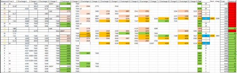

La batterie HV de ma Prius 2 de 2006 avec 340000 km est tombée en panne il y a dix jours (elle tardait déjà). Le problème semble venir uniquement d'un bloc, le numéro 5:
Les codes d'erreur sont P3000 et P0A80 (lus avec Prius Doctor et l'adaptateur ODB2 "Carista" et confirmés à 56 EUR par Toyota Caen). Les quatre premiers jours, le triangle et les voyants (!), VSC et moteur s'affichaient sur le tableau de bord mais la voiture roulait normalement, même si à l'arrêt, la charge descendait très rapidement et le moteur thermique s'allumait toutes les minutes pour la recharger.
En ce moment, le ventilateur de la batterie et le moteur thermique tournent en permanence et je n'arrive pas à charger à plus de 60% pour faire un test correct avec Hybrid assistant / Hybrid reporter. Je ne fais que des trajets courts avec elle pour aller au travail. J'ai lancé le test de batterie avec Hybrid Assistant à 50% de charge avant hier et le seul bloc qui dévie de la courbe de décharge générale est le #5, ce qui semble confirmer le problème:
