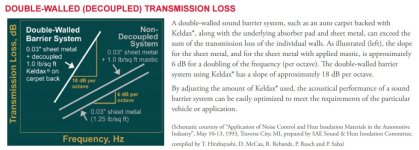

Je viens de trouver un document d'un matériau MLV fabriqué par Dupont, pour un usage automobile:
http://www.dupont.com/content/dam/d...mers/documents/keldax_automotive_brochure.pdf
Dedans, on écrit exactement le système de double paroi:
C'est d'ailleurs intéressant le livre qui a été cité...
Le système "Double Walled Barried System" décrit "Tôle + Keldax découplé (=non en contact avec le métal) sur le dos du tapis", rejoint d'ailleurs exactement le schéma de l'architecture de "l'isolation classique" de l'étude Faurecia.
Le double paroi, malgré le manque d'espace, marche quand même!
Peut être parce que en mettant de l'absorbant efficace, ça permet de réduire drastiquement l'épaisseur de l'air nécessaire?

Le schéma ci-dessus montre que pour un matériau de TL 40dB, avec 2% d'ouverture, on peut perdre 20dB; alors qu'un matériau peu efficace (20dB), la perte d'efficacité est très faible.

Quand la barrière acoustique est ajoutée à une portion du véhicule qui joue déjà un rôle de barrière acoustique: un système de barrière double paroi est crée. Un double paroi utilise de l'air ou un matériau à découpler, pour isoler le paroi d'un autre paroi.
Si les parois sont correctement isolés l'un de l'autre, l'affaiblissement de ce système sera supérieur à la somme de l'affaiblissement des deux barrières individuelles. Si cette condition n'est pas respectée, l'efficacité de ce système sera moindre.
Une tôle de 0,762 mm ou une tôle collé à un mastic de 4,9Kg/m² a un TL de 6 dB par octave.
Mais si on prend une tôle de 0,762mm, espacé d'une masse de 4,9Kg/m², on obtiendrait un TL de 18 dB par octave!
L'étanchéité peut avoir un impact encore plus significatif sur un système double paroi, que sur une barrière seule.
En effet, les ouvertures réduisent non seulement la dimension effective du MLV, mais en plus, dû aux réflexions des ondes sonores entre les 2 parois, on augmenterait le pourcentage de cet énergie sonore qui pourraient s'échapper via ces zones non traités.
