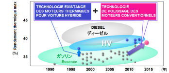

Si les moteurs essence au cyle Atkinson ont été utilisés depuis des années sur les voitures hybrides comme Prius ou Yaris hybride, et leur permettent d'atteindre le rendement des moteurs diesel, ce n'était pas possible de les intégrer sur une voiture "traditionnelle".
Car les moteurs au cycle Atkinson fournissent un couple faible à bas de régime; ce n'était pas un problème sur les voitures hybrides car ce manque de couple est compensé par le couple fournit par le moteur électrique.
Pour y parvenir, plusieurs solutions techniques ont donc été adoptées:

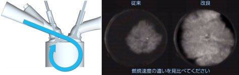

Combustion Rapide (Fast Burn):
Si auparavant Toyota n'arrivait pas à créer une admission qui permette à la fois un débit d'air important, et en même temps, une force de tumble (vortex vertical, Tumble (dynamique des fluides) — Wikipédia) élevée; grâce à une nouvelle géométrie complexe du collecteur d'admission que Toyota ne parvenait pas à usiner auparavant, aujourd'hui, en coopérant plus étroitement avec le service de production, Toyota a réussi.
L'idéal c'est de se diriger vers la zone rose...Avec la nouvelle géométrie complexe, Toyota a réussit à améliorer la consommation de carburant tout en maintenant la performance motrice (couple fournit).

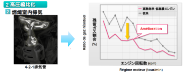

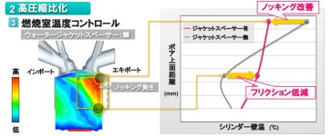

Taux de compression élevé:
Les moteurs essences à haut taux de compression en forte sollicitation ont tendance à produire descliquetis; pour éviter cela, il y a d'abord la combustion rapide citée plus haut pour que la combustion s'achève avant que le cliquetis n'apparaisse.
Toyota a aussi opté pour un collecteur d'échappement amélioré (qui permet de créer une dépression), pour réduire le ratio du gaz résiduel dans la chambre de combustion.
Les motoristes Toyota ont également adopté un "Water Jacket Spacer" pour mieux équilibrer la température dans la chambre de combustion.
