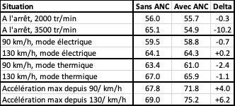

Les résultats, enfin ! Vu que tous les connecteurs que j'ai achetés font des faux contacts sans arrêt, j'ai abandonné l'idée d'utiliser mon switch. On a fait deux passages sur les mêmes (auto)routes cette après-midi, une fois sans et une fois avec le fusible. On a également relevé les valeurs à l'arrêt, moteur tournant.
J'ai appliqué le protocole expliqué dans le premier post, avec une erreur : au lieu de Slow, l'application était paramétrée en Fast. Du coup les mesures sont certainement un peu moins précises - elles sont plus ponctuelles au lieu d'être légèrement moyennées.
En roulant, la différence entre avec et sans est audible à l'oreille. On sent qu'elle est plus forte à certains régimes et vitesses précis, hélas difficiles à estimer à cause de la variation continue du régime.
On a mesuré à l'arrêt, puis à 90 et 130 km/h en mode électrique et thermique. Enfin on a essayé de mesurer en accélérant à fond depuis 90 et 130 km/h, et je suis assez perplexe au vu du résultat... Je soupçonne que les mesures en accélération ont été faites à des régimes différents, mais c'est juste une théorie.

Au final, le résumé :
Je mets aussi en pièce jointe les résultats détaillés, si quelqu'un veut analyser les graphs (coucou @Mister MMT :mrgreen: )
Les accélérations correspondent à des régimes transitoires (*) où tout est possible, ce qui à mon sens pourrait expliquer ces résultats.
La question à se poser est : quelle différence vous deux avez-vous perçu lors de ces phases spécifiques ?
(*) Dans le cas présent, disons "encore plus transitoires" que lors de vitesses stabilisées.
Sinon, serait-il possible de superposer les graphiques pour une même allure ?
Cela permettrait de mieux discerner où la différence se fait.
Ces relevés mettent en évidence que le bruit du moteur est fort bien contrôlé par l'ANC (voir les mesures à l'arrêt à 3500 t/m), et qu'en mouvement, ce sont tous les autres bruits qui dominent.
Lesquels ont été significativement réduits par les travaux déjà effectué sur le véhicule.
D'un autre côté, le ressenti indique qu'il ne faut pas réduire de beaucoup le niveau des fréquences traitées, pour obtenir une amélioration notable en terme de confort auditif.
