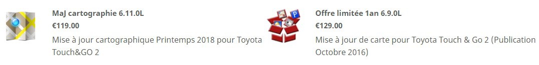

Je viens de mettre à jour ma toyota auris II phase 2 qui dispose du poste Touch 2 with go. Je suis passé par ce site http://navi174.ru/index.php?route=product/product&product_id=197 . La mise à jour coûte 3200RUB soit environ 40€, je suis maintenant en 6.11.0L (avant en 4.1.1WL) avec la dernière carte 2018V1.
