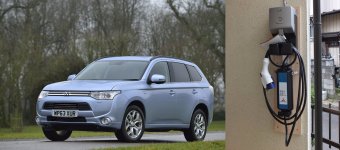

D'après un article de Nikkei, suite au feu provoqué une voiture hybride rechargeable Mitsubishi Outlander PHEV, une maison de deux étages en bois a été complètement détruite dans l'incendie, le 21 novembre à Sapporo (Hokkaido, Japon).
Un membre de famille a pu alerter les secours, mais cela n'a pas pu empêcher la propagation du feu. Les 5 membres du foyer sont sains et saufs.
Au moment de l'incendie, Outlander PHEV était dans le garage, branché sur une prise pour se recharger. D'après la préfecture de police de Hokkaido, l'inspection a découvert que "les flammes ont débuté sur le côté latéral de la prise de sortie, mais la cause exacte n'est pas encore déterminée".
La famille aurait témoigné qu'ils ont observé des étincelles du côté borne de recharge, fixée sur le mur (source).
Je ne sais pas comment tu comprends le terme "côté latéral de la prise de sortie" (à part le beau pléonasme du côté latéral) @Hortevin, mais il semble que l'origine soit à mettre au discrédit du dispositif de chargement, non ?
ça semble aussi se profiler vers la borne tout simplement !
Oui, je pensais bien à la borne ;)
Dans ce cas, mauvais buzz vis à vis d'un PHEV qui n'y est pour rien ...
Tout à fait, j'avoue j'ai eu du mal à traduire le japonais.
J'ai mal écrit, mais l'article a simplement précisé que les étincelles sont apparus du côté "équipement de chargement", sans plus d'information.
Mais oui, c'est probable que Mitsubishi Outlander PHEV n'y est pour rien.
