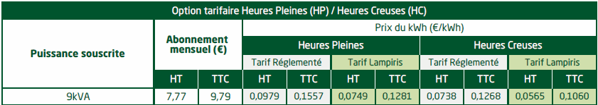

Pour alimenter ce post, ci-après les coûts HP et HC pour moi ( Lampiris qui devient TOTAL SPRING ) .

@FrançoisRCL, je suis étonné du faible nombre de recharge sur lequel tu te bases pour l'évaluation de tes besoins .
Pour moi, quand j'avais l'e-tron c'était au bas mot autant de recharge ( la plupart en HC) que de jours dans le mois .
J'avais en son temps calculé que ma recharge consommait 7,2KW/h soit globalement (sans proratiser les taxes que j'aurais payé de toute façon) 0,75€ / charge en HC
