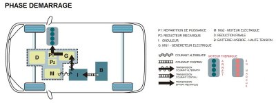

Démarrage du véhicule:
Voir la pièce jointe 5367Lorsqu'on "allume" la voiture, le générateur électrique (MG1) fait office de démarreur, en faisant tourner le moteur thermique (essence) jusqu'à 1500 Tr/minutes, pour qu'il débute sa phase initiale de chauffe avec une condition optimale.
MG1, en jouant un rôle de démarreur très puissant, permet au moteur essence de sauter l'étape de montée en régime (de 0 à 1500), phase qui consomme beaucoup d'essence et peu efficace.

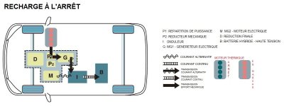

Recharge à l'arrêt
Quand on est dans la position P (Parking) ou à l'arrêt, si la batterie a peu de charge (faible SOC), le moteur thermique se met en marche et entraîne le générateur électrique (MG1) pour recharger la batterie, via P1 qui est le fameux train épicycloïdal utilisé pour répartir les puissances mécaniques.
L'onduleur (I, ou appelé Inverter) sert à transformer le courant alternatif produit par le générateur, en un courant continu (201,6 V nominal) pour la batterie NiMH.

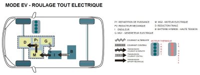

Mode Basse vitesse - Faible allure - Marche arrière
Quand la voiture n'est pas très sollicitée (maintien de vitesse à faible allure par exemple, ou en marche arrière pour une manœuvre), et si la capacité de la batterie le permet, la voiture hybride peut rouler en tout électrique.
Le moteur thermique est alors à l'arrêt et ne consomme plus d'essence.
C'est le moteur électrique principal (MG2) qui fait avancer la voiture, alimenté par la batterie hybride.

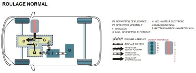

Mode Allure normale - haute vitesse
Dans une situation où la voiture est sollicité normalement (maintien de vitesse à 90Km/H ou sur autoroute à 130), le moteur thermique fonctionne à son régime optimal.
D'une part, il fait avancer le véhicule directement, mais il utilise aussi le surplus, pour entraîner le générateur électrique, et recharger la batterie.
Au même moment, le moteur électrique principal (MG2) fournit un peu de couple pour assister le moteur essence.

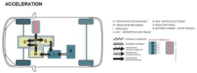

Mode Accélération
Dans la phase d'accélération (qu'on appuie fort sur la pédale), le moteur thermique et le moteur électrique MG2 tournent à plein régime pour faire avancer le véhicule le plus rapidement possible.
Ce moteur électrique MG2 est alimenté par la batterie, mais aussi par le courant généré par le générateur MG1, entraîné par le mouvement plein régime du moteur thermique.

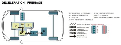

Mode Freinage - Déclération
Dans cette phase de freinage/décélération, l'énergie de la roue entraîne le moteur/générateur principal MG2, ce qui permet de fournir de l'électricité et recharger la batterie.
