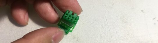

Matériels:
Installation:
Il faut créer 2 lots de câblage : un pour la bifurcation du connectique VSC, l'autre pour le brancher sur l'interrupteur.

Matériels:
- Bouton interrupteur VSC OFF : référence Toyota 84988-48071 (25 euros)
- Son connecteur associé : référence Toyota 82824-21030 (5 euros)
- 2 autres connecteurs ainsi que les broches métalliques associés:
- 6P040K-TS-M (90980-12004 chez Toyota)
- 6P040K-TS-F (90980-11986 chez Toyota)
- Câble basse tension AVS 0,5sq
- Relais de retardement 12V pour temporiser la désactivation VSC (éviter les erreurs de manipulation)
Installation:
